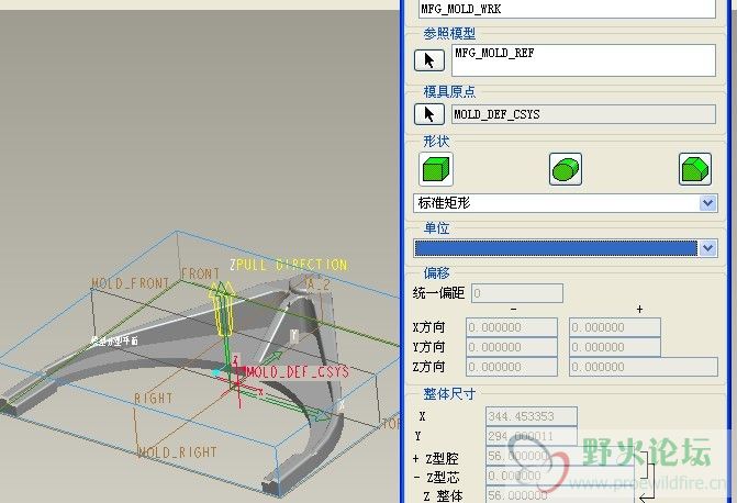

大家帮我看看是哪个没设置或少装什么了,那个单位那里会没有单位的,详解要,谢谢,

发表于 2011-9-21 21:38 | 显示全部楼层
论坛搜索 workpiece

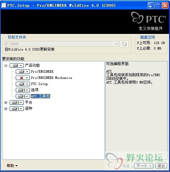

 楼主| 发表于 2011-9-21 22:01 | 显示全部楼层
为什么
为什么我的4。0的这里没有这个选项的?
1286
47483
发表于 2011-9-21 22:58 | 显示全部楼层
运行  setup.exe 不是 ptcsetup.bat
