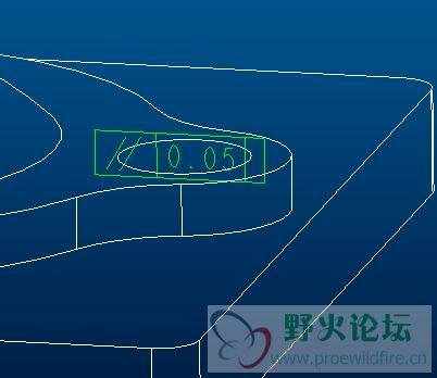

我在工程图里标注了几何公差以后
其PRAT档里也出现了
还是看看图片吧
求教了~

我是这样做的
1.在几何公差放置时,选尺寸线(PROE自动标注的,自己手动标注的可能不行),不要选图元。
2.用注释标注。
不知道还有没有其它方法??。
发表于 2008-6-20 20:48 | 显示全部楼层
好像没控制选项,新建一个层,放进去隐藏
