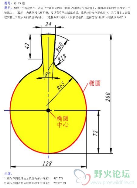

我     的   面 积= 15546.6
长 度= 536.575和   答   案   不  一   样
[ 本帖最后由 908266244 于 2011-9-21 18:11 编辑 ]

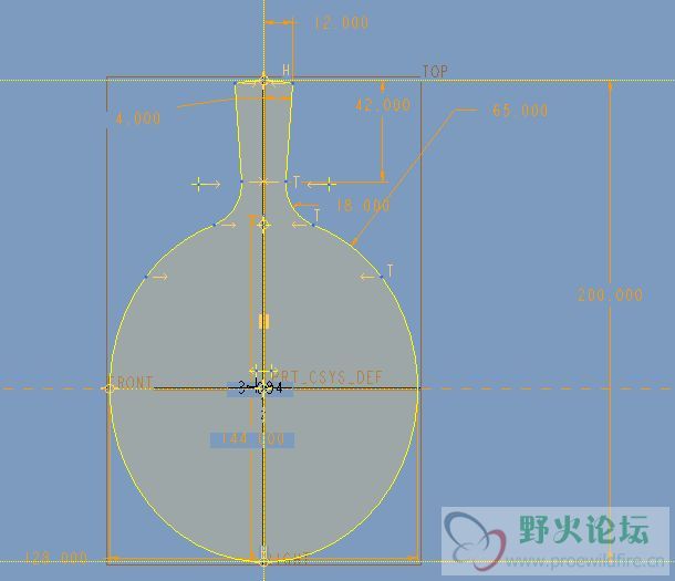

发表于 2011-9-21 21:24 | 显示全部楼层
救 解释,我做出来也不一样。
楼主3.004的存在表示还有未约束的尺寸。
279
391
 楼主| 发表于 2011-9-22 02:13 | 显示全部楼层
原帖由 ty2c26 于 2011-9-21 21:24 发表
救 解释,我做出来也不一样。
3.004未约束的尺寸,是r65的圆心到线的距离。r65是通过两次相切确定的是约束的尺寸

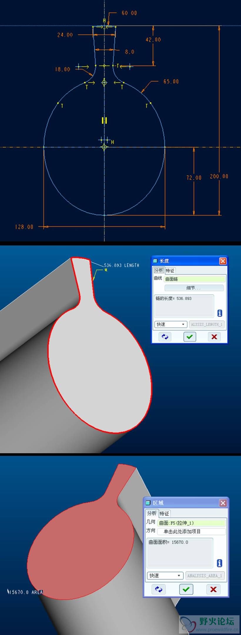

发表于 2011-9-22 10:19 | 显示全部楼层
回复 楼主 908266244 的帖子
我做出来也不一样536.893和15670.0,怎么贴图上来啊
279
391
 楼主| 发表于 2011-9-22 13:28 | 显示全部楼层
原帖由 lilonghua 于 2011-9-22 10:19 发表
不要在下面回复,点右边的回复,就能上传文件
259
320
发表于 2011-9-23 12:53 | 显示全部楼层
我画出来的是长度536.89305面积15669.944

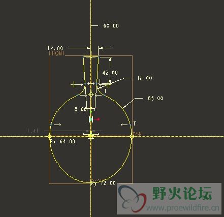

发表于 2011-9-23 16:13 | 显示全部楼层
的确存在弱尺寸,就是R65的圆心,本人周长534.609 ,面积15385.4
草绘如下图
[ 本帖最后由 jonfe1314 于 2011-9-23 16:15 编辑 ]

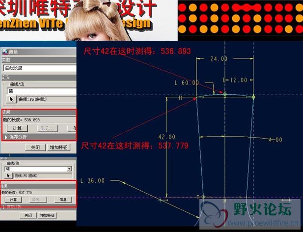

发表于 2011-9-24 15:58 | 显示全部楼层
呵呵...楼主你的题目!!!帮你找到症结了!
