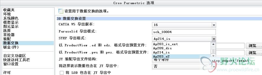

CREO1.0 M010里用组件建几个零件后分别着色保存为STEP档时转换成STEP格式后颜色全变成一个色
怎样才能输出部同颜色??????
在config里已设置
step_appearance_layers_groups yes
step_export_format ap214_is
step_in_style_bndry_as_fill_area yes
希望论坛高手解答

 楼主| 发表于 2011-9-21 14:40 | 显示全部楼层
CREO1.0 M010里的颜色配置文件是不是有问题

发表于 2011-9-21 14:48 | 显示全部楼层
step_export_format ap214_cd——设置输出step格式文件时,保留原模型颜色

 楼主| 发表于 2011-9-21 15:10 | 显示全部楼层
没用的,转出后还是一种颜色

 楼主| 发表于 2011-9-21 15:18 | 显示全部楼层
creo 1.0 M010 版本里 STEP导出格式没 ap214_cd
