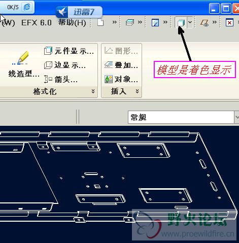

pro能不能 模型显示着色 图纸显示线框??必须一致相同吗?图纸显示着色或者模型显示线框看着很不习惯啊!!

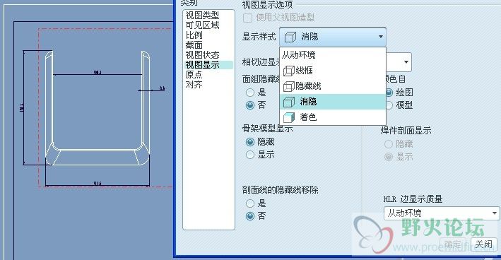

工程图也就是图纸里有选项可以显示着色,或线框,或隐藏线,或线框的,模型里你只要将着色哪项选上就成了
这样你模型里显示着色,但图纸里还是显示线框

在工图里只要不选择从动环境 就不会受模型显示影响了!
本人现用 Creo Elements Pro 5.0

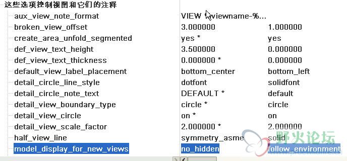

在***.dtl文件中,设置:
model_display_for_new_views no_hidden
显示的图形就是没有隐藏线的,不是着色的了
