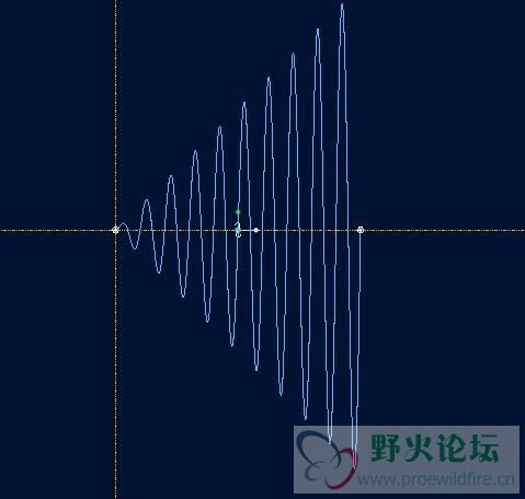

y=xsinx,图像是个类似与递减波浪状的样子 未命名.JPG    主要想知道该怎么用出这个波浪形状的样子。请高手指教

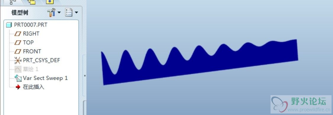

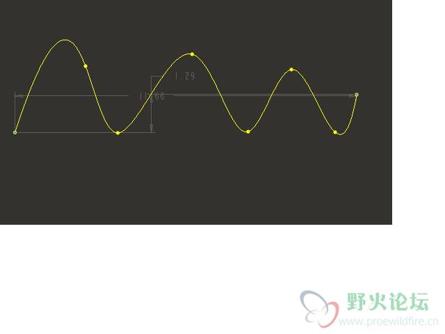

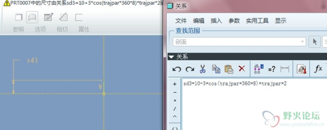

不知道是下面截面的样子不。
关系:
sd3=10+3*cos(trajpar*360*8)*trajpar*2

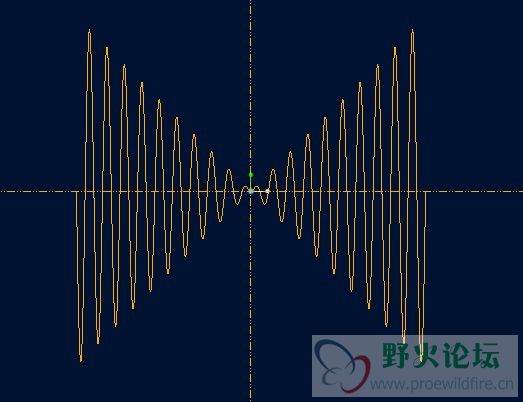

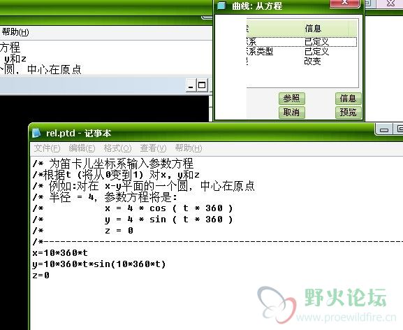

可以曲线从方程,可以得到如图要求的曲线。
