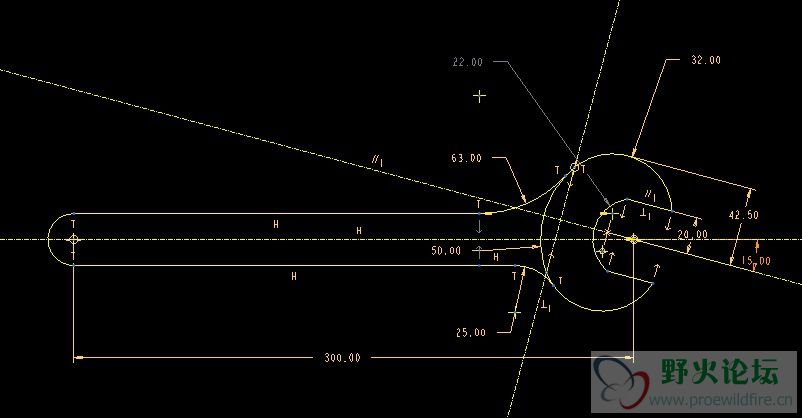

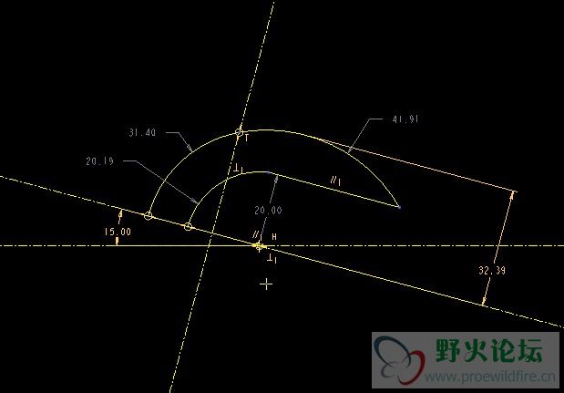

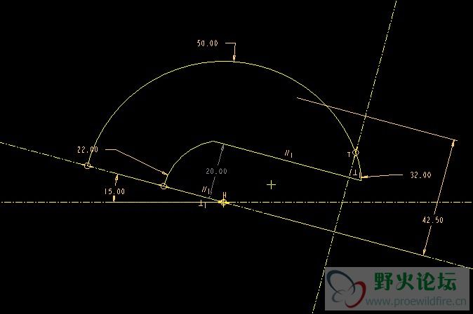

如题,这是一个练习题! 1.jpg 我先画成这样 2.jpg ,然后再全选,统一修改尺寸!(去掉再生),可改过后成了这样 3.jpg 试了几次,都是这样!找来找去也不知道哪有问题,教程一般都是先把约束全部弄好,然后统一修改尺寸,可我这个图怎么就改不成那样呢?

练习图在最下面,中间那张图是我要统一修改尺寸之前的!最上面那张图是统一修改以后的样子!教程都是先把约束全部弄好,然后统一修改尺寸,可我这个图怎么就改不成那样呢?

我也新手,我想问下 你的R32的圆心怎么确定的啊?

发表于 2011-9-20 20:56 | 显示全部楼层
不太实用吧!这样得保证所有的尺寸不冲突 钩上选项里的锁定义修改的尺寸 直接标注也很好

发表于 2011-9-24 15:08 | 显示全部楼层
定位尺寸约束吧

 楼主| 发表于 2011-9-26 21:21 | 显示全部楼层
5.jpg 呵呵,谢谢大家,自己摸索出来了!
