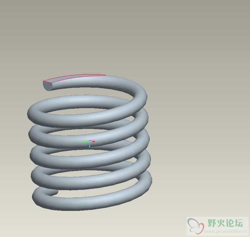

各位大哥,螺旋扫描能一步做到上图所示吗?还是要分两步?

分两步吧~我是这样做的~
1.做螺旋扫描

楼主所说是压缩弹簧,变距的压缩弹簧会形象点。
2楼正解,先画弹簧,然后拉伸切平面。
弹簧厂也是磨平的,然后炭黑等等处理。

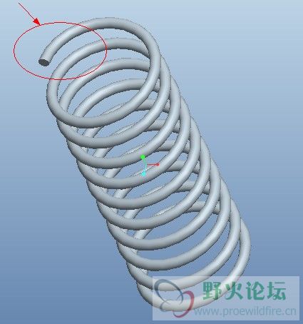

螺旋扫描---------拉伸切除
是这这样的吧?
