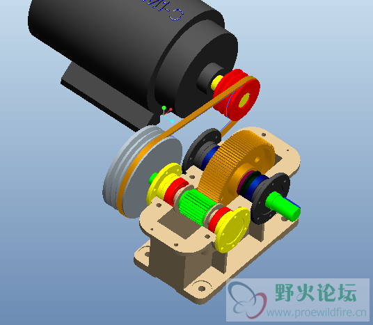

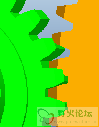

1.大小齿轮是参数出来的.参数是对的.但是仿真的时候,有很严重的干涉.是渐开线的问题吗?
2.带轮的仿真如何做?用电动机带动小带轮,然后依次来传动.这种带传动仿真是属于挠性传动吗?

发表于 2011-9-20 00:25 | 显示全部楼层
这个干涉像是中心距取值不对

 楼主| 发表于 2011-9-20 05:31 | 显示全部楼层
回复 2# 学有所成 的帖子
中心值是对的.这个我确定.我感觉是因为渐开线的问题导致齿厚不一样,所以才不能正确啮合.

发表于 2011-9-20 08:06 | 显示全部楼层
1.两个齿轮的模数一样么?
2.PROE5.0在仿真模块里增加了带轮仿真,你可以看看

 楼主| 发表于 2011-9-20 10:18 | 显示全部楼层
回复 4# szznh0307 的帖子
模数M都是2,Z1=29,Z2=101。 我就是5.0的,那个带轮仿真我还真琢磨不好。请不吝赐教!多谢!

发表于 2011-9-20 14:57 | 显示全部楼层
从第二张图片看,两个齿轮的模数怎么也不会一样。
发表于 2011-9-20 17:01 | 显示全部楼层
原帖由 注册野火 于 2011-9-20 14:57 发表
  确实看着模数不一样
