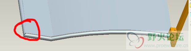

请问各位有没有好的衔接处理方法,忘不吝赐教,非常感谢!

你这个地方本身就是分开的,要烧焊吧?

 楼主| 发表于 2011-9-20 08:42 | 显示全部楼层
能否不用烧焊,用某种结构卡住拼装起来

发表于 2011-9-20 17:17 | 显示全部楼层
做一个塑胶的90度接头。

发表于 2011-9-21 00:32 | 显示全部楼层
装个沉头螺丝钉看行不 不清楚是干什么用的有啥要求!

 楼主| 发表于 2011-9-21 08:23 | 显示全部楼层
2011-09-22.rar (54.7 KB, 下载次数: 4) 反光铝镜.jpg 材料是铝,要求外观能做到无缝链接。
