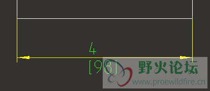

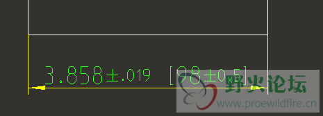

请教哪位知道能自动标注出第二张图片的形式,我现在的标注方式是第一张图片的

 楼主| 发表于 2011-9-19 15:23 | 显示全部楼层
第一种形式
第一种形式的图片

发表于 2011-9-19 15:39 | 显示全部楼层
   1,运用工程图的选项:
        lead_trail_zeros td_metric    —————— 非角度尺寸不显示后缀的零位数;
        draw_ang_unit_trail_zeros yes ———— 角度尺寸不显示后缀的零位数。
   2,另外,也还可以由设定config,pro 予以限定:
        default_dec_places,—————— 此项可以控制在所有模式中,非角度尺寸的小数位数;
        default_ang_dec_places, ———  此项可以控制工程图中角度尺寸的小数位数 。
   3,请参阅“野火”先生发表于 2007-9-25 21:26 的一个主题帖:
       【Pro/E 应用技巧六则】中的最后一段说明文字!
        http://www.proewildfire.cn/forum ... p;tid=45&page=1
        以上供请参考。

发表于 2011-9-19 17:43 | 显示全部楼层
原帖由 could100 于 2011-9-19 15:23 发表
第一种形式的图片
那个尺寸不能圆整吧。。98转成英制尺寸就是3.858"啊。4"和3.858"差多了
。。时隔8年,又用上了Pro/e。。
