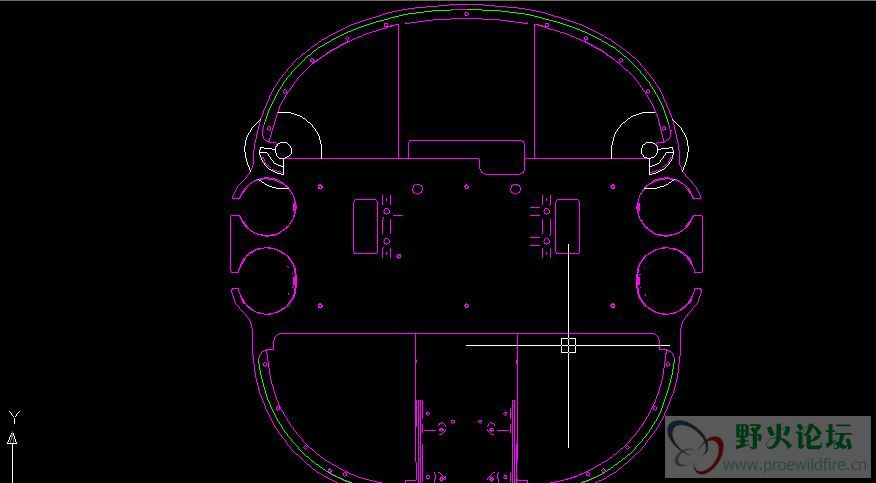

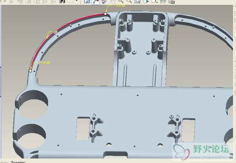

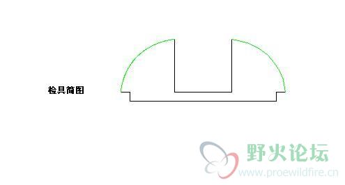

如上图产品需要做检具,来检查是四个圆弧尺寸,请高人帮忙生成CAD档或具体尺寸,谢谢!
我自己转的CAD文档线条太多,找不到哪条线是我所需要的.
检具简图

发表于 2011-9-19 17:31 | 显示全部楼层
先把需要的复制出来,然后把不需要的全部拉掉,剩下的做成实体,转成你要的图就OK了!

发表于 2011-9-19 20:39 | 显示全部楼层
你可以选择“隐藏线将不显示”,然后导出CAD不就OK了吗

发表于 2011-9-20 08:29 | 显示全部楼层
绿色的线
