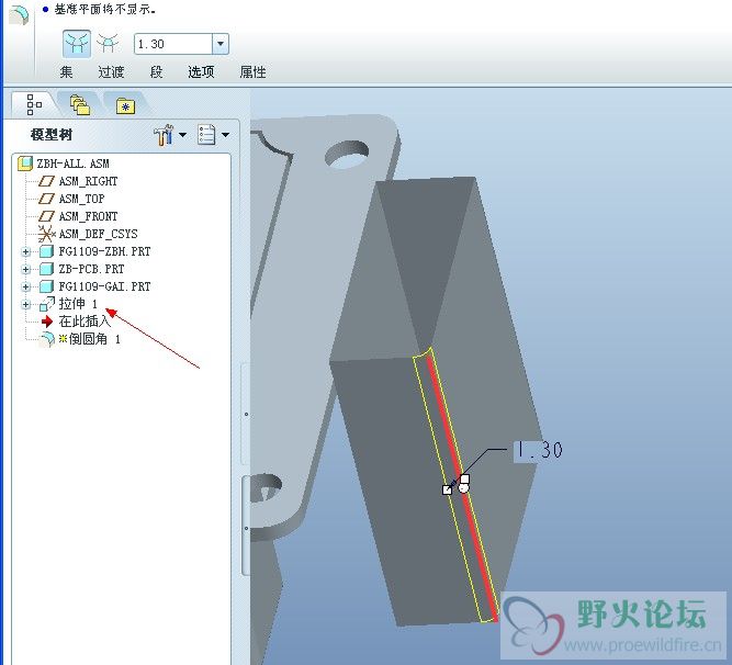

有的零件是焊接或装配后,再加工.,为什么组建中可以切割,却不可以倒角呢

圆角命令显灰色,是不能用哦
你可以先倒好圆角再装配

很简单嘛,组件里的圆角当然只对组件里创建的特征才有效了,你试下在组件里拉伸一个曲面出来,看看它是否还是灰色的

但这有点不符合机加工原理.比如我在组建里车削了外圆,然后再倒角去毛刺,为什么倒角还是显灰色.
