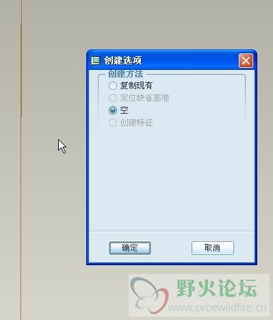

根据你的布局尺寸画出零件骨架,有人会问不是组件的骨架么,这里可以用两种方法建立骨架模型,第一种,可以新建立一个零件名为skeleton,里面绘制出骨架形状,见图10
然后打开组件,在组件下新建运动骨架模型,选择运动,点确定,弹出创建选项,选择空
见图11
图10
图11
图12
激活新建的骨架,绘制零件,骨架模型标准,如果选择复制现有,如图 13
14弹出浏览,选择skeleton.prt,零件的草绘图形调入到了组件下,完成了骨架的插入。第二种,不建立零件,直接在组件下,建立运动骨架,激活运动骨架,在骨架组件中插入零件,顺序方法同第一种,到了创建选项,选择空,这样就插入骨架模型了,

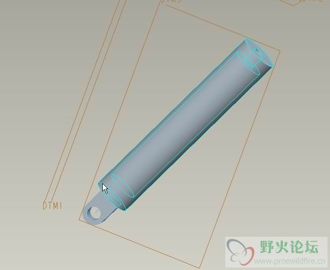

4. 激活顶级组件,绘制零件,选择实体  ,选择空 勾选 “将元件附加到主体”,选择第一个立柱的主体,点确定,见图 23
打开新建立的零件,可以看到  ,可以看到,立柱的骨架线已经调入到了零件中,见图25
没有基准面可以通过插入---共享数据---复制几何把基准面全部复制过来,也可以信件三个基准面,有几何 有基准面,把零件绘制出来
见图26
横梁的零件这里不介绍了,我们再来看油缸
