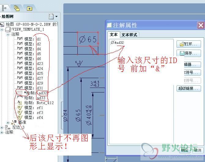

如题, 例如,在一张工程图当中有3个尺寸,希望它可以在标注好之后可以自动显示在工程图的表格里,应该如何去实现

这得提取该尺寸的ID号

谢谢你的回答,这个我知道 但是不能自动显示

比如像bom那样,有个参数&?然后标注好尺寸会自动引用到表格里,

这个可能就用不上了 得在模型里做好尺寸,定义好ID号!还得做个对应的表 这样做能够达到自动导入,但并不间单!在组件里就更不好做了

模型里做好尺寸是什么意思?
