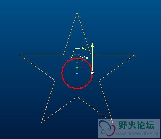

如图,做可变剖面扫描时,想把原始轨迹的起始点设在PNT0(RIGHT基准平面和草绘圆的交点)所在的位置,该如何做

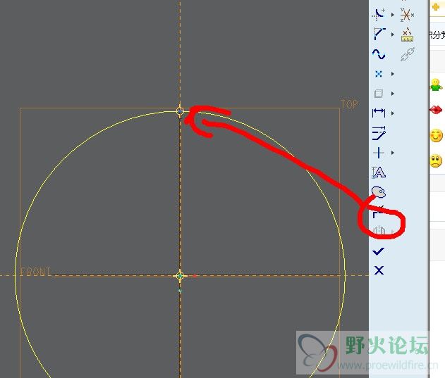

草绘的时候在这里打断

谢谢
