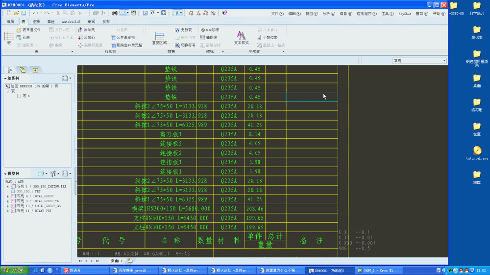

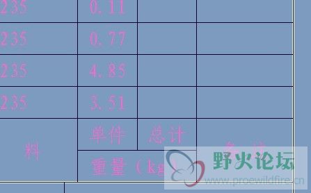

你在论坛里搜一下BOM的制作教程里面就有这方面的说明!
解决办法如下图:
