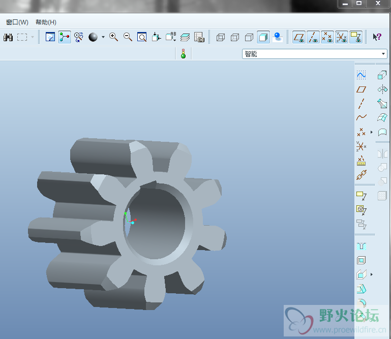

如题,我用的的林清安的proe标准零件库 创建出来的东西不显示基准平面和坐标想继续添加东西很费劲 求高手帮助!万分感谢

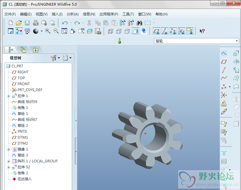

发表于 2011-9-18 23:08 | 显示全部楼层
有图为证:
 楼主| 发表于 2011-9-18 23:10 | 显示全部楼层
谢谢 我上传了个全的图片
 楼主| 发表于 2011-9-18 23:13 | 显示全部楼层
按照你的话我做了 不行 创建出来是出来了 只要是不从模型树中点选它 它就不显示 它本来带的也是只有点选了才显示要么就不显示

 楼主| 发表于 2011-9-19 00:00 | 显示全部楼层
在层树中隐藏了 谢谢大家了 晚安
