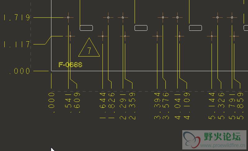

请问这样的尺寸是如何标注出来的?

这是坐标标注,你找到那个坐标标注就可以

 楼主| 发表于 2011-9-19 00:58 | 显示全部楼层
谢谢, 找到一个视频,一目了然。
视频开始有10秒的广告。
http://v.youku.com/v_show/id_XMjI4MjY0NzAw.html
发表于 2011-11-8 16:59 | 显示全部楼层
这是钣金的尺寸标注方法,需要重新建立一个新坐标,定位0点,以此往下标即可
