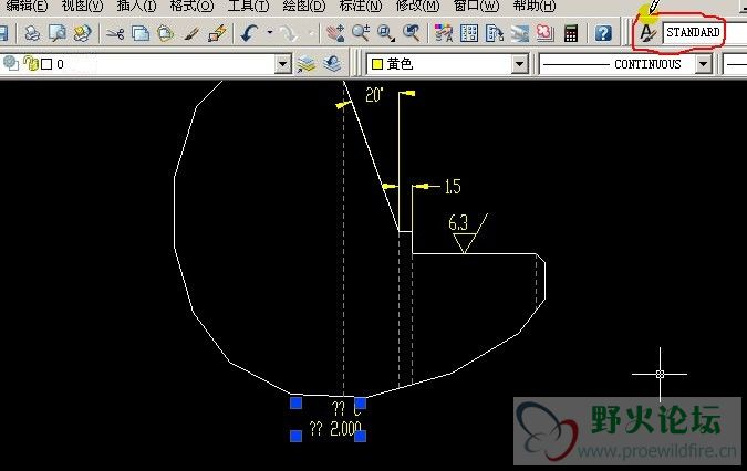

对于初学画图的人来说,三维软件的应用这很是太奇妙了。它可以把我们想象不出来的三视图,可以通过模型投影出来,pro也能,还能把视图给你剖的干干净净,一目了然。可以通过转化导入到cad里面。(上述方法群里已经有具体介绍了,)但是导入出来的东西,往往线条不规则,那么通过下面这个方法能改善这个情况。
  可以打开CAD,用右键点击最下面的黑色部分会灰色部分, 3.jpg 会跳出如下一个东西 2.jpg 只要把显示精度提高就行,CAD里面用快捷键RE也行,但是RE只是放大一些,实质要要靠修改参数的方法,但愿能帮到你!
补充一下:还有倒出来的字,都会变掉,可以通过cad里面修改文字样式把他变回原来的。 4.jpg 5.jpg
