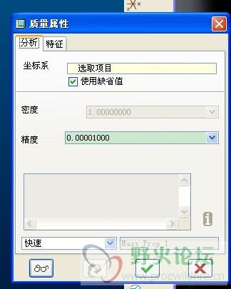

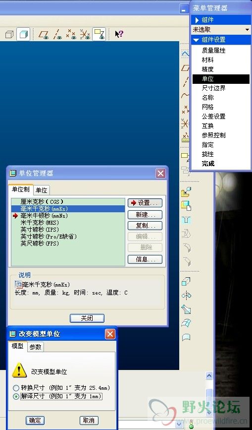

有时候为了算重量又会涉及到单位, 未命名.jpg 这个管理器是从“编辑”——设置而来的,在组件状态下可以修改它的单位,如上图所示,但是要1:1的,而不是25.4的,不然相差多了。在菜单上面还有个质量属性石可以算重量的,其中一个方法;算质量还有一个方法就是:分析——模型——质量属性localimg=240,300]2[/localimg]。有解释不清的地方,还望指正!
