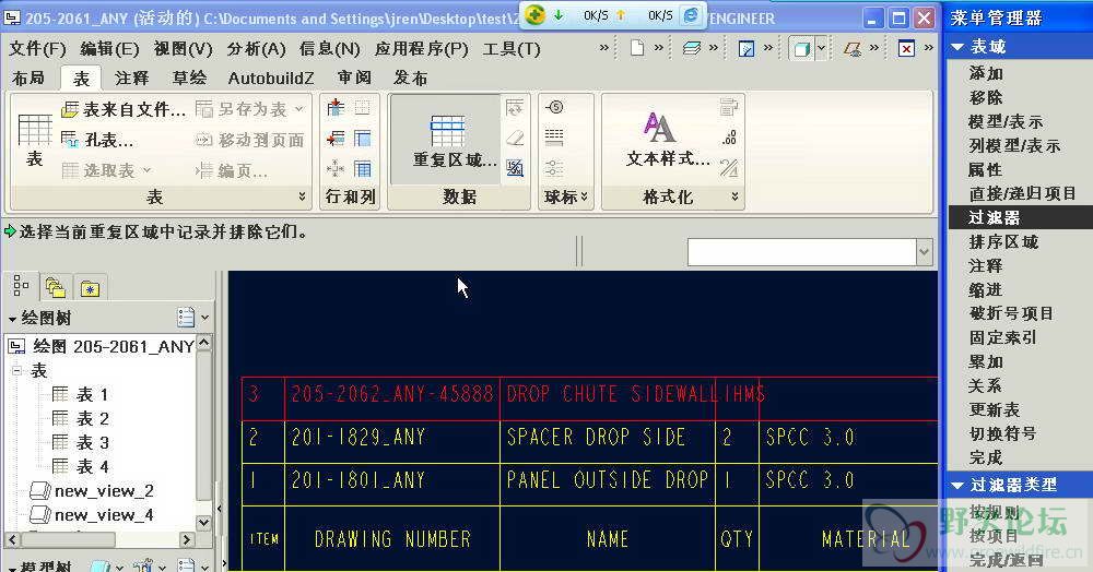

发表于 2011-9-29 10:56 | 显示全部楼层
可以用:表/重复区域/菜单管理器中的“过滤”中的“按项目”的过滤规则,来隐藏你欲隐藏的零件。
