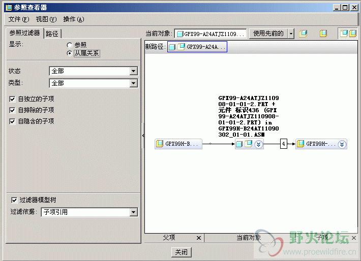

有两种方法可以供你参考。
1,使用proe的参考查看器,可以找到整体的参考信息,从而得知装配归属关系,不过显得比较麻烦,查看也不方便,还会出现楼上兄弟说的问题,
要是查看一个通用件在那些设备上使用,这个功能是无法实现的。
具体看看下图

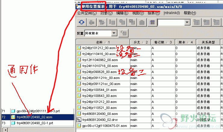

方法2,当然是终极方法,最简单有效的就是使用intralink来完成该项任务。
顺便打下广告,PTC公司于PROE配套使用的intralink,在产品数据管理,和协同设计开发
上具有无法逾越的优势,解决了工程上无法解决的问题,打下广告,当然好的东西才跟大家分享下
