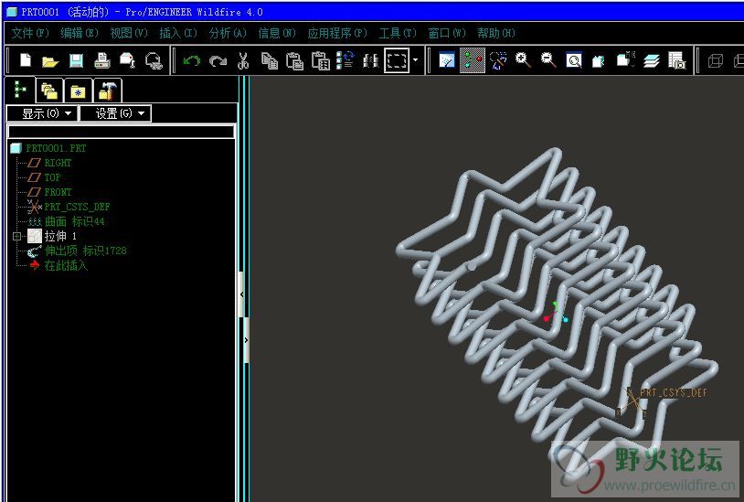

求教这个怎么做出来

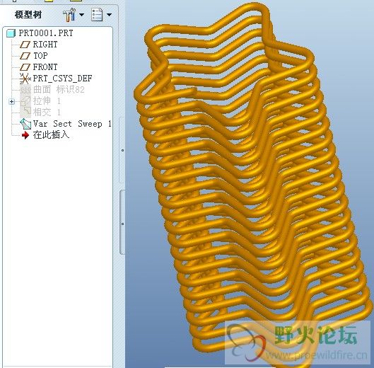

发表于 2011-9-17 16:43 | 显示全部楼层
用螺旋扫描应该能做吧,只是形变自己绘制成一个五星状的
1609
1952
发表于 2011-9-17 18:50 | 显示全部楼层
螺旋扫描面,再切成五角形,然后使用扫描.

发表于 2011-9-17 20:02 | 显示全部楼层
口说无凭.
prt0001.prt.rar (230.13 KB, 下载次数: 54)

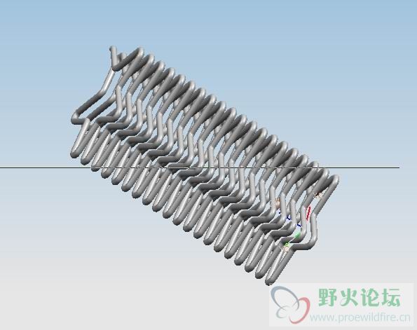

发表于 2011-9-17 20:09 | 显示全部楼层
螺旋扫描来做曲线可以的

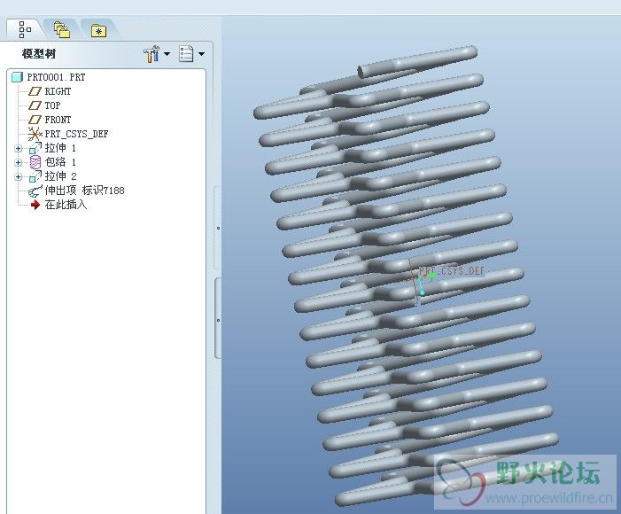

发表于 2011-9-17 21:20 | 显示全部楼层
你也可以用包络指令绘制曲线  在扫描(用包络角度可以自己控制)
[ 本帖最后由 szb410886654 于 2011-9-17 21:50 编辑 ]
prt0001.prt.rar
195.15 KB, 下载次数: 34
