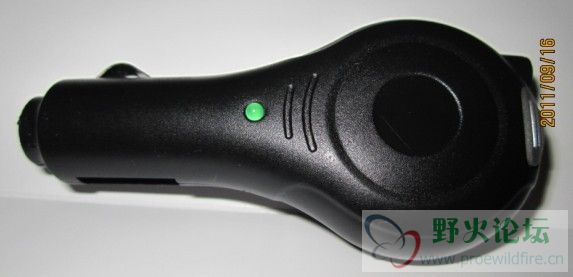

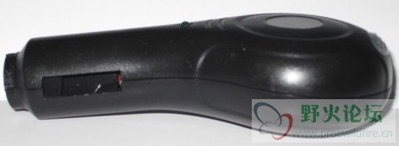

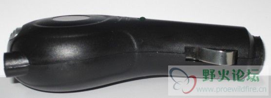

请大家帮帮我,这个外观怎么画,那怕给个提示也好,公司抄板的,本人很菜...
谢谢各位了...

你先到网上搜下有关尺寸数据,有的话就好办,没有的话自己根据经验估计各部分尺寸试画,然后慢慢修改也能出来,相信你一定能搞定……

通过建立参照平面来建立曲面,当然参照平面转过的角度得看你的尺寸了

试一下造型里的跟踪草绘,用曲线勾出轮廓

只能用曲面来慢慢做出来咯.

这个 不是很难 确定1.曲面建模 2具体实现方法 (有点云处理点、切片出轮廓曲线修改建模;没有的话就导入三张视图跟踪草绘出轮廓曲线)3.具体的小特征 曲面造型实体化后 再修改 不用急 可能不是很快..呵呵祝你愉快
