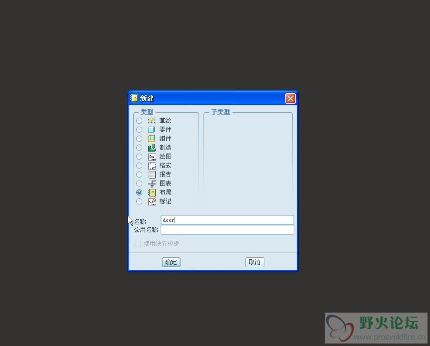

1.        设置工作目录,建立一个布局文件,输入door,进入之后,里面的环境和你绘制工程图图框(.frm)格式文件类似,里面的草绘和你在模型下的草绘有点不太一样,你得慢慢习惯,还有就是你新建个A3的图框,你在建立个表文件,你会发现表格超级大,这是因为英制的问题,proe5.0以下版本在编辑—设置—单位,你会看件单位是英制,把它改为公制。5.0及以上在文件—属性—单位里面更改。或者来个更狠的,布局文件是草绘下的操作,类似于工程图,它是检测.dtl文件的,但是始终不能检测到我的工程图配置文件.dtl,我每一个都试了试,原来它是检测text\prodesign.dtl,我把它备份起来,吧工程图配置文件里面的内容不知道prodesign.dtl里面,重新打开proe,建立个A3布局,会发现恢复正常了,好了单位设置好了。

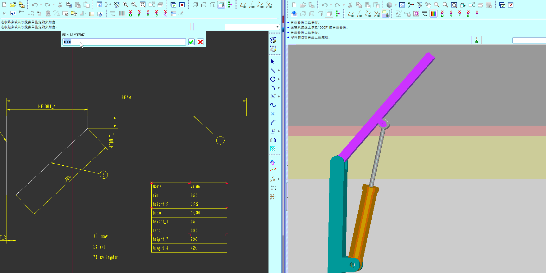

图1

3.        标注,但是标注这里需要注意,单击标注按钮,选择上面的横梁,弹出对话框如图3
图3
图4.图5所示,先弹出输入符号,这里就是输入的参数,参数不能中文、空格、中划线等,可以用下划线,在这里我们输入beam,打钩,又弹出个输入值,输入值就是初始值,你在以后可以更改,在这里我们输入1000,完成了对beam长度的标注。其他的的自行标注。
图4
图5
这里的“符号”我输入的分别为,rib 代表立柱的高度,height_3代表下面交接点到立柱中心的距离,其他的看图6,
图6
在这里我们还可以切换尺寸,如图7 图8
图7
图8
4.        在这里我们加上个球标,这个不用我教了吧,输入符号就输入rib 、beam 和cylingder就可以了。
