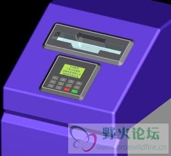

在钣金件转角处肯定是要止裂等工序的,可是为什么图中所看到全部都是倒好的圆角,请问一下是什么方法做到的》?

发表于 2011-9-16 16:42 | 显示全部楼层
可以延伸啊

发表于 2011-9-16 16:49 | 显示全部楼层
从效果看,图片中的钣金件模型,很可能通过实体转钣金,然后添加边折弯得到的。
实际加工中,拐角处通过焊接,打磨,喷涂等表面处理工艺,基本能达到这个效果。

原帖由 KerrZhang 于 2011-9-16 16:49 发表
我可以这样理解吗?他这个只是一个效果图,其实真正的3D图应该不是这样的吧? 同时我也想问一下,止裂之后是否可以用焊接的方法来达到这样的效果呢?

 楼主| 发表于 2011-9-16 16:54 | 显示全部楼层
我所说的焊接是PROE中的焊接!

发表于 2011-9-16 21:57 | 显示全部楼层
我的感觉他这就是应该就是设计的前期先自己做的模型,用抽壳之类的命令做的,方便自己的后期设计。所以这个图除了的开模件之外,板金也感觉像是实体的感觉,你可以理解为这个是效果图,因为加工之后实物就是类似的,就像3楼的大哥说的,有很多方法都可以做成这效果,这就是表面处理了,例如打腻子之类的。
关于止裂槽,在我理解的是防止折弯处变形,所以才加工的工艺槽或者孔吧。你说的止裂我可以理解你的意思是折弯完成后,再焊接打磨之前,折弯边相交初存在的缝隙吧?你放心吧,绝对没问题的,你去银行看看,哪台机器你能看出缝隙来。 光用焊接打磨可以做成这个效果,但是表面肯定存在细小的孔,后期就是表面处理,打腻子,喷图。

原帖由 47728554 于 2011-9-16 21:57 发表
我的感觉他这就是应该就是设计的前期先自己做的模型,用抽壳之类的命令做的,方便自己的后期设计。所以这个图除了的开模件之外,板金也感觉像是实体的感觉,你可以理解为这个是效果图,因为加工之后实物就是类似的, ...
谢谢了!
