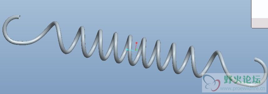

[求助] 用这种弹簧能1步做出来吗?

可以用扭曲

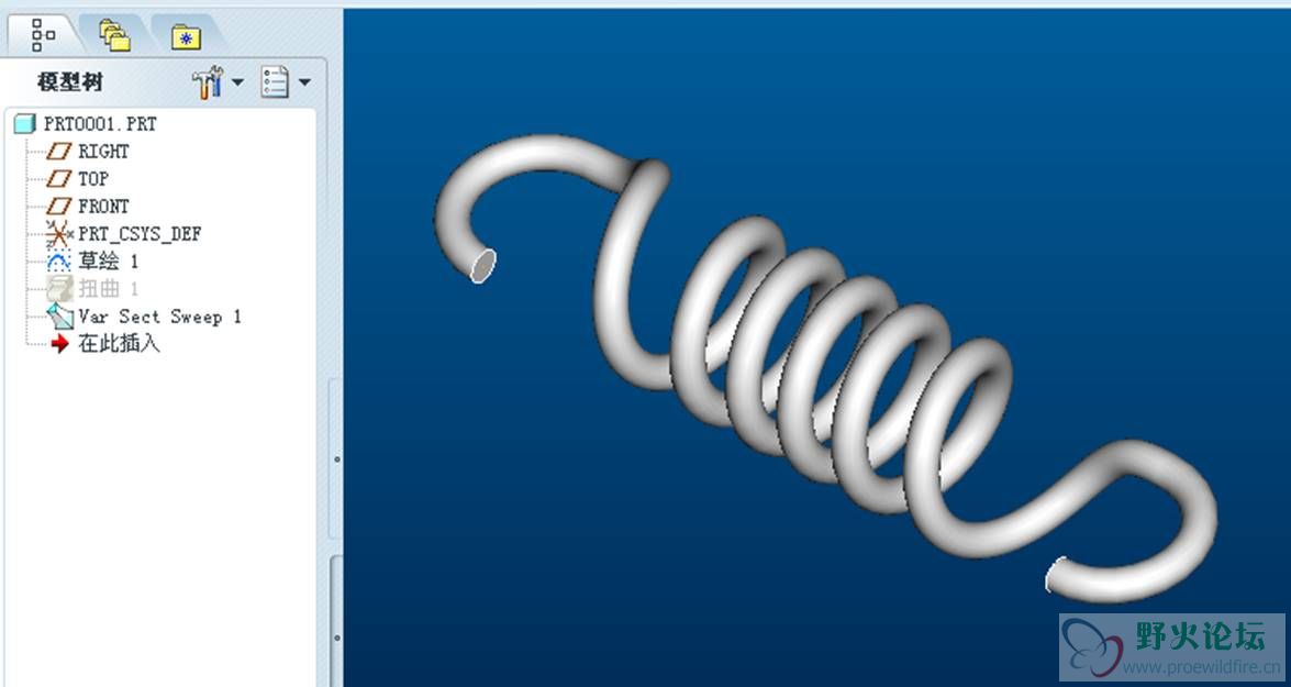

用扭曲怎么做,还请上part,感激不尽

我也来凑个热闹!上个PRT!
结合(jjxhnjj1)的提示做出来的,非原创,嘿嘿!

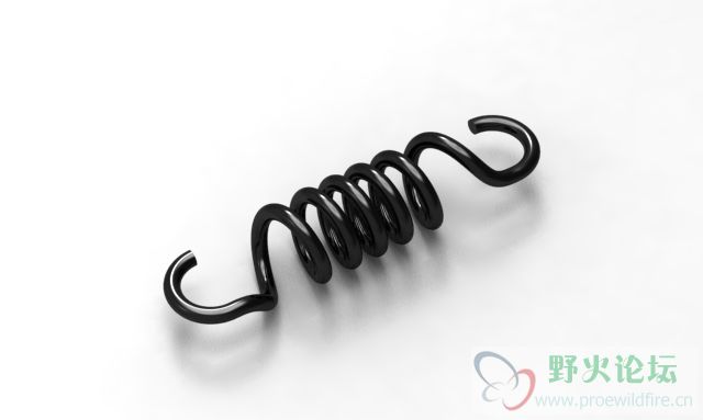

发表于 2011-9-20 21:12 | 显示全部楼层
我也试试

不是说一步做出来的吗,分开划线,在扫描这个有什么难的啊

应可以用方程式做,但是要一步到位好橡不可以
发表于 2011-9-23 11:34 | 显示全部楼层
回复 21# jwing 的帖子
其实这种弹簧有一个通法,先用螺旋扫描扫描一曲面,然后复制曲面的边,再然后在两端画出相关曲线,最后变截面扫描即可。
