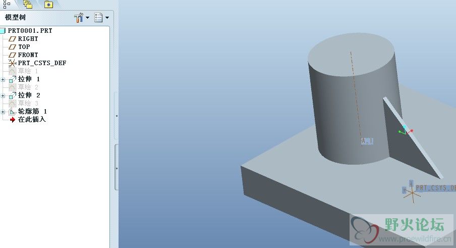

怎么在圆注旁拉筋啊/不是在圆柱的中心面上拉。要怎么做?

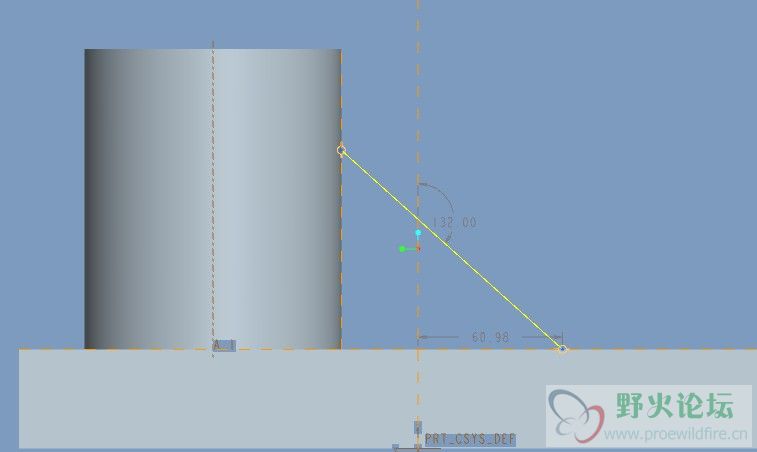

发表于 2011-9-16 22:16 | 显示全部楼层
我想你就是要的这效果吧,上两个图
1.画个底座
2.画个圆柱
3.选择插入→筋→轮廓筋,会让你画草绘线,选择圆柱于底座的实体边界,在草绘中画一条直线,然后就ok了,对勾之后
选择筋的方向
[ 本帖最后由 47728554 于 2011-9-16 22:17 编辑 ]

 楼主| 发表于 2011-9-18 10:47 | 显示全部楼层
回复 4# 47728554 的帖子
谢谢你。我后面用拉伸出来了/
