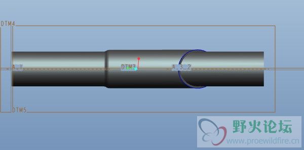

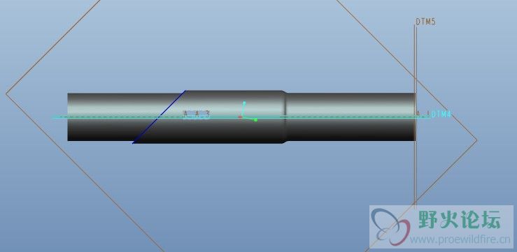

用什么样的机构可以环焊一周,有机械工程师界的达人能帮帮解答一下吗?万分感谢!也可以联系QQ413373067
就是那斜口部分环焊一周
就是那斜口部分环焊一周

让这根轴旋转,焊枪做往复直线运动,控制轴的转速

谢谢!我能明白你的意思,但是我现在最需求的是那种整体的机构,有个大概的轮廓!目前我还是没能想到!比如仿形

做个凸轮,和那根轴同步转,好像也可以
