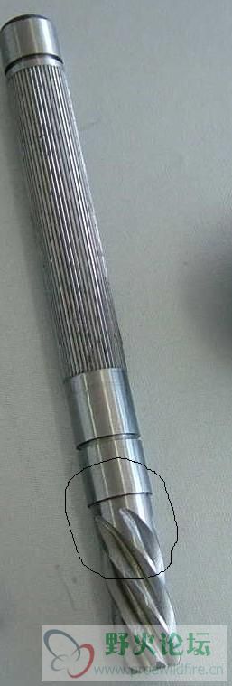

[求助] 高手看看这个齿轴退刀部分怎么绘制

发表于 2011-9-16 15:25 | 显示全部楼层
螺旋扫描-切口里,绘制扫描路径时加一段偏离轴的斜线应该就可以了

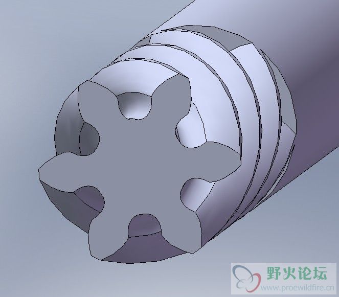

 楼主| 发表于 2011-9-18 13:45 | 显示全部楼层
高手还是不行,要画出渐开线的标准齿形,还要退到很光滑,做不出来啊

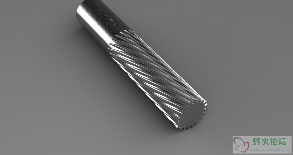

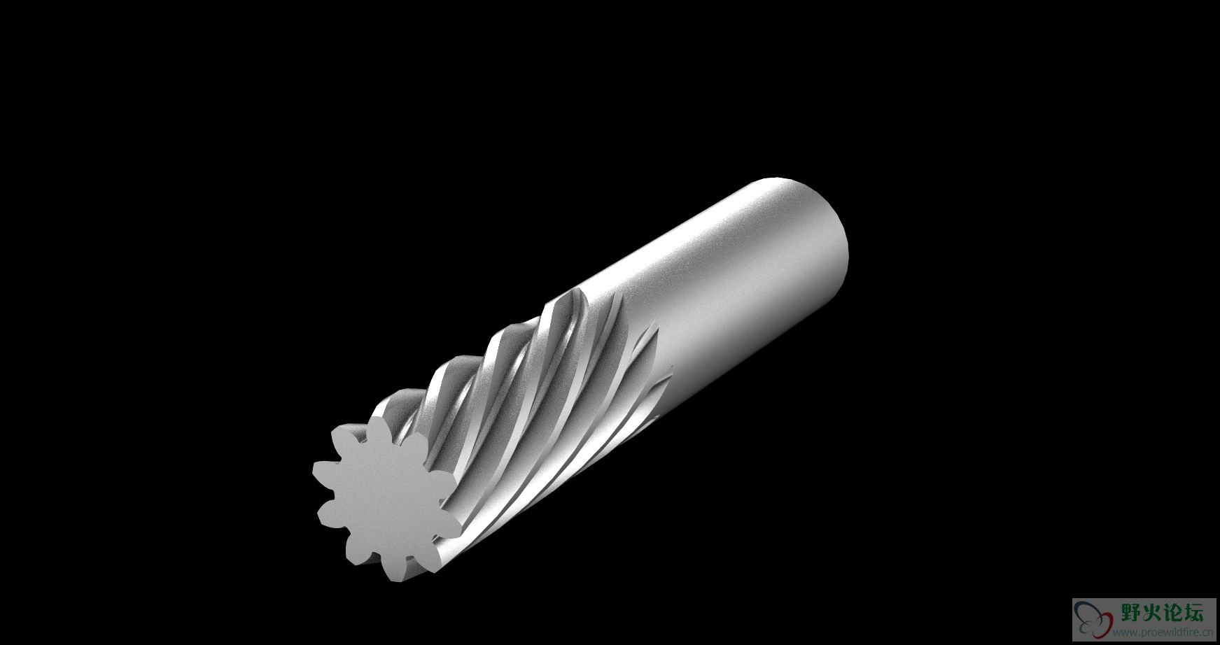

发表于 2011-9-19 13:34 | 显示全部楼层
lz你要的钻头,
我是先做的螺旋线,螺旋扫描扫描轨迹上面用圆弧线径向向外,这样就把螺旋线相当于往外移动,相当于推到,然后在vss,不上图了,
prt模型在下面

发表于 2011-9-20 10:08 | 显示全部楼层
proe3.0 重新建模
splined_shaft.prt.rar
