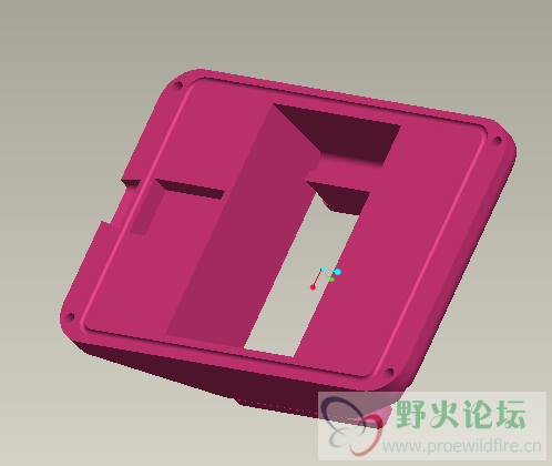

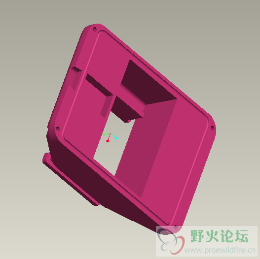

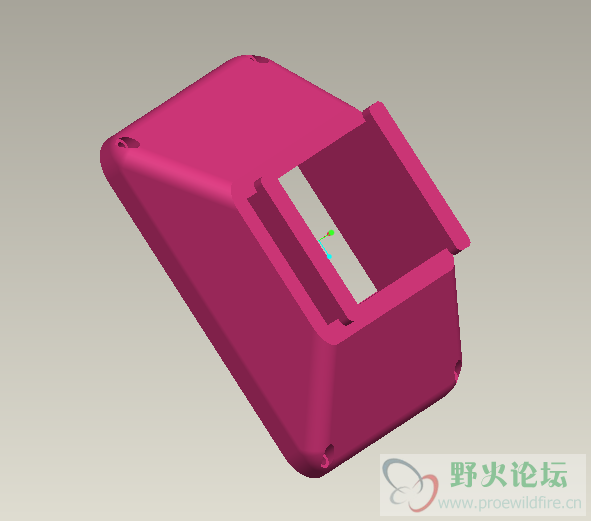

很简单的一个零件,大家帮忙看一下,准备坐手板,有需要改进的地方吗?谢谢

 楼主| 发表于 2011-9-16 13:55 | 显示全部楼层
截图
截图

发表于 2011-9-16 17:26 | 显示全部楼层
可以出,就是开口那个地方出模不太好出,很麻烦
发表于 2011-9-16 17:42 | 显示全部楼层
上下模,加2个滑块应该能搞定了

发表于 2011-9-16 17:45 | 显示全部楼层
两个滑块是不够地
发表于 2011-9-16 17:47 | 显示全部楼层
回复 6# Berg-pro 的帖子
为什么?在地下分开的话,上下面并没有相交啊.

 楼主| 发表于 2011-9-17 14:00 | 显示全部楼层
回复 4# Berg-pro 的帖子
壁厚会不户太厚了?
