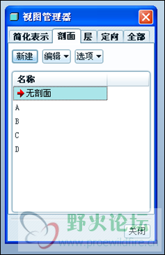

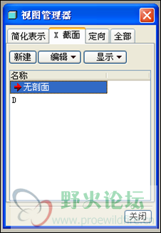

今天遇到一个怪事,有同事问我,他以前在一个3D零件图里做了有ABCD等4个剖面,今天打开这个零件图,发现视图管理器里的ABC三个剖面不见了,只剩下D剖面,想要把D剖面重命名为A或B或C都不行,提示"存在同名的另一截面",但死活找不到ABC这三个剖面,莫非有鬼?他是用proe3.0做的图,也是用3.0打开的。后来我用5.0打开这个图,视图管理器里ABCD四个剖面耀武扬威聚集在那里,,我全身毛发都竖起来了……请问哪位大师能在3.0将ABC三个小鬼揪出来?

导致错误产生的原因是:剖面的参照被删除了,比如A剖面,它是通过基准面DTM1产生的,如果把DTM1删除了,那在视图管理器中A就没有了,看不见摸不着,但它还占着那个茅坑,就是不拉屎,你想新建一个A剖面,对不起,系统报错“存在同名的另一截面”。。如果拿到proe5.0打开的话,可以在视图管理器中看到A,这个时候重定义一下这个剖面就OK了。
所以我认为这是proe3.0的一个bug,只能预防,不能解决。
