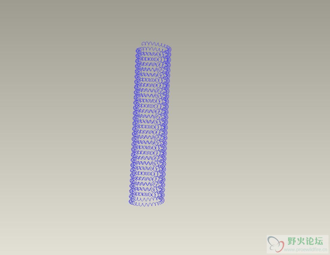

如图 还有 此线用可变截面扫不了?????
45

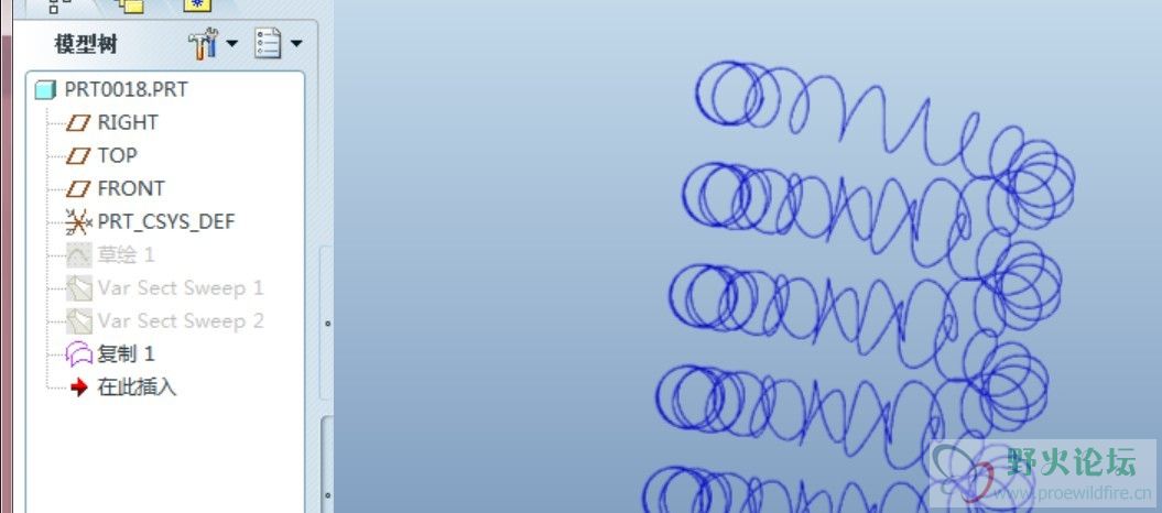

两次vss+关系就成。看图片吧,就不上prt了。

高手!支持VSS
