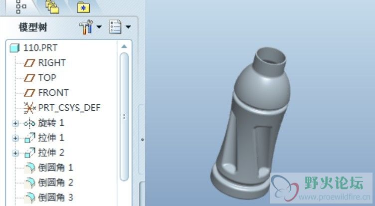

[求助] 请问瓶子上的曲面为什么不能轴阵列

发表于 2011-9-14 18:59 | 显示全部楼层 |阅读模式
111.prt.rar (76.69 KB, 下载次数: 46)
我试着用组进行阵列,老是失败,求方法

发表于 2011-9-15 00:26 | 显示全部楼层
复制旋转那个切口的曲面,完了实体,最好规组阵列。
看图片吧。

发表于 2011-9-15 10:03 | 显示全部楼层
可以考虑用编辑-特征-复制,完成后再阵列。

发表于 2011-9-15 16:25 | 显示全部楼层
编辑--特征操作--复制。。。
