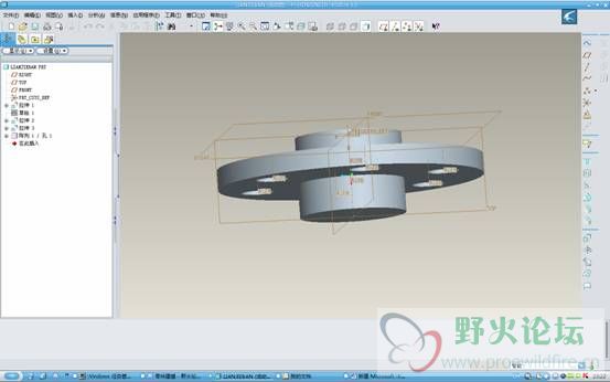

请问怎么在下边的突台上做螺纹?

如果为了出土的话(插入,修饰,螺纹~~~)
为了建模型的话,使用螺旋扫描~

楼上是正解!!!详细请详阅本网内有关螺纹制作的文章,均有详细介绍。

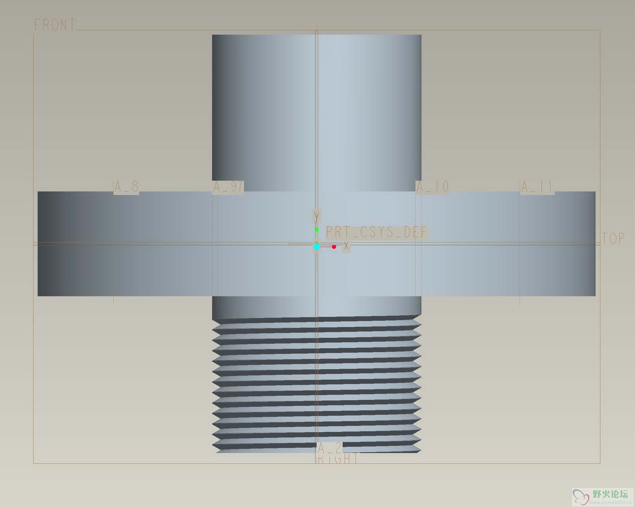

发表于 2008-6-21 11:23 | 显示全部楼层
做得如何?
