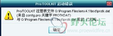

未命名.jpg 安装完成后打开PORE 只在上面出现一个标题栏 左边没有工具栏 可以用用但是特别的麻烦 ~~~~~然后我看别人出现这种安装问题解决办法  把复制过的两个文件 PRO WIN 的文件也复制到PORE安装盘TEXT 里就可以了  为什么我照样子重复了好多次出现这种问题呢 就不能使用了   如果删除刚刚复制的又回到一开始没工具栏的情况  谁能告诉我?谢谢

4.1没用过,我用6.0,装法应该差不多,我讲下我的安装方法,(D:\Program Files\emx6.0\bin\wildfire5)这是EMX安装路径,把下面的三个config的文件复制到proe启动目录(E:\2011),,其它的不要复制,打开就有了,

 楼主| 发表于 2011-9-14 20:12 | 显示全部楼层
回复 3# cjl1963 的帖子
我找不到5.0   你有地址吗  PORE4.0可以用5.0的把
