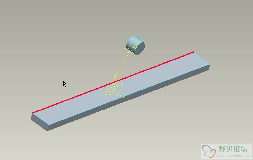

顶针顶出件运动仿真,其实就是在顶针头部和接触的件之间建立一个凸轮连接,有人会问,顶针和件是两个平面与平面相碰,怎么建立凸轮,在凸轮连接
时,里面有一些技巧,尤其是建立曲面和选择曲面时,技巧性比较强,相信很多高手有些时候都那凸轮连接因没有选择好曲面或是没有建立好曲面,导致
仿真多次失败。
我们先看一下凸轮的链接设置

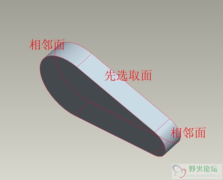

1 “凸轮1”选项卡:定义第一个凸轮
  (1)“曲面/曲线”:单击箭头选取曲线或曲面定义凸轮工作面,在选取曲面时若钩选自动
选取复选框则系统自动选取与所选曲面相邻的任何曲面,凸轮与另一凸轮相互作用的
一侧由凸轮的法线方向指示。如果选取开放的曲线或曲面,会出现一个洋红色的箭头,
从相互作用的侧开始延伸,指示凸轮的法向。
    选取的曲线或边是直的,“机械设计模块”会提示选取同一主体上的点、顶点、平面实
体表面或基准平面以定义凸轮的工作面。所选的点不能在所选的线上。工作面中会出现
一个洋红色箭头,指凸轮法向。
2“凸轮2”选项卡:定义第二个凸轮,与“凸轮1”选项卡类似。

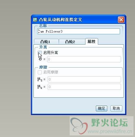

3“属性选项卡”
   (1)升离:启用升离允许凸轮从动机构连接在拖动操作或分析运行期间分离
            e在0-1之间
(2)摩擦: Us静摩擦系数
            Uk 动摩擦系数
           静摩擦系数应大于动摩擦系数

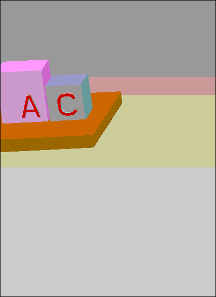

举例:1.建立连个立方体和一个平板

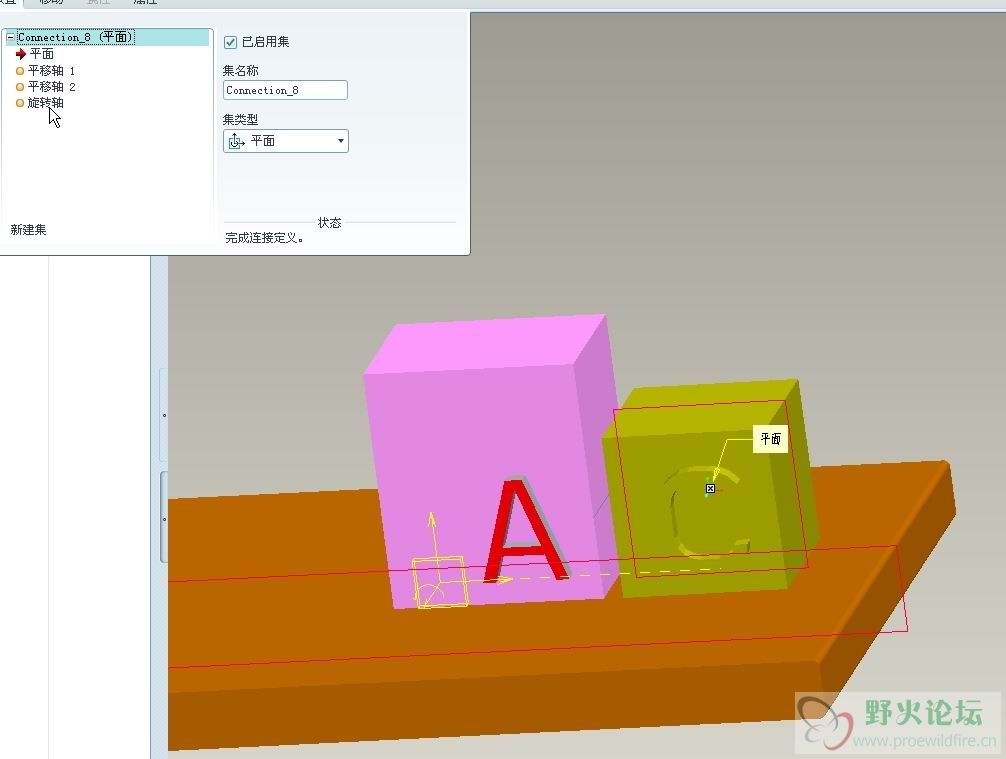

      2.建立一个组件,平板默认装配,立方体A平面约束,front面和平板的front面,A的下表面和板的上表面,再装配C,C的front面和平板的front面设置平面约束,然后用手鼠标拖动C,让C的下表面大体能够贴在平板的上表面即可,让A和C有点距离。
        3.在进入机构仿真之前,我现在对A和C进行重新的加入几何,也就是曲面。

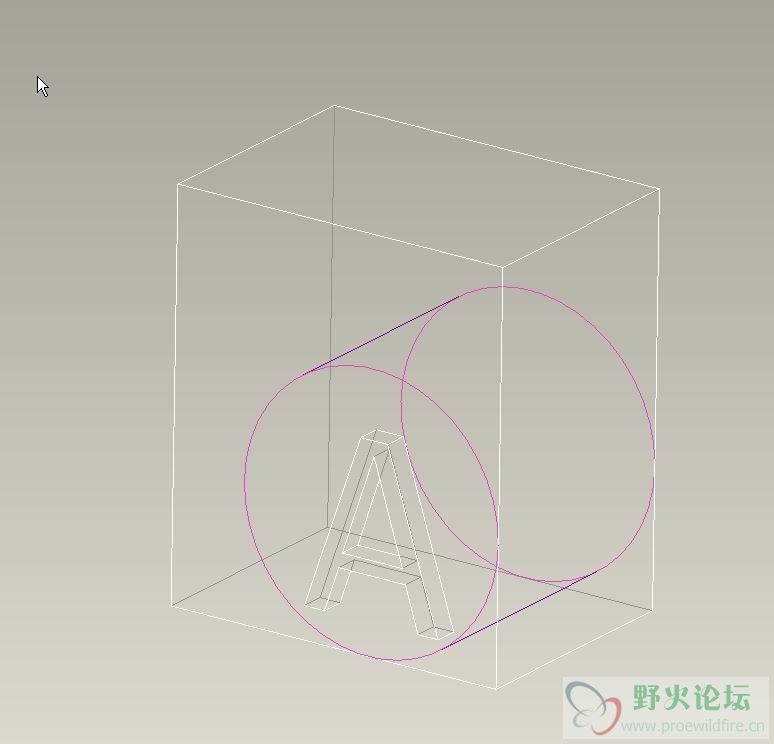

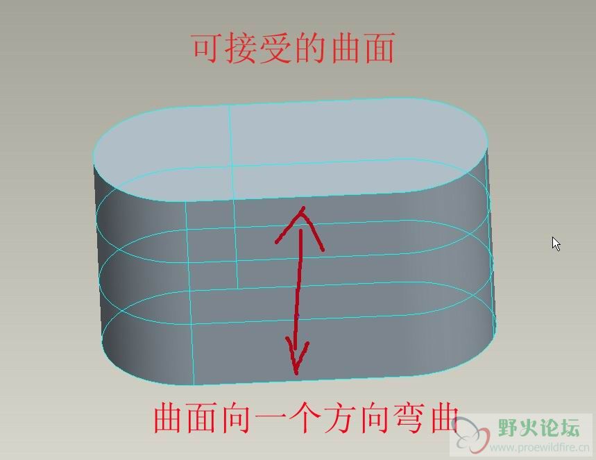

        3-1. 大家看到立方体A没有什么曲面,其实曲面看不到我们零件现实按钮设置隐藏线或线框,就能看到里面有一个粉红色的圆柱面,这个就是将
来要选取的凸轮的连接面。如果不影响仿真效果,尽量吧曲面建立成圆形的,不出错。
       3-2. 大家看到立方体C  里面有两个曲面,实际上一个曲面也能够完成,但是我尽量避免仿真时出错,麻烦点就建立两个曲面,那个圆形的曲面要
和立方体A的曲面进行凸轮的连接,下面那个类似于椭圆的曲面要和平板相连接,平板是平的,这个椭圆的下面也是平 的,这样连接起来,立方体C才不至
于被A 撞到之后翻到。

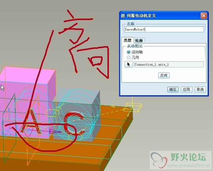

       4. 进入仿真机构,设置电动机,电动机设置为平面连接的A的向C运动的方向,选择速度,A的值为10;

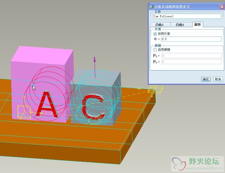

           设置凸轮连接1,在凸轮1中,点选“自动选取”,选取A的圆柱面,点确定,选取凸轮2,点选“自动选取”选取C的圆柱面,点确定,点选属性
,点选启用升离,升离系数为0.8,静摩擦系数为0.02,动摩擦系数为0.001,(大家可以试着把摩擦力增大,谈后在取消摩擦力,看看有什么效果,很好玩的,哈哈)点确定。
       5设置凸轮连接2, 在凸轮1中,点选“自动选取”,选取C的椭圆柱面,点确定,选取凸轮2,点选“自动选取”选取平面的外表面,点确定,点选
属性,点选启用升离,升离系数为0.5。ok

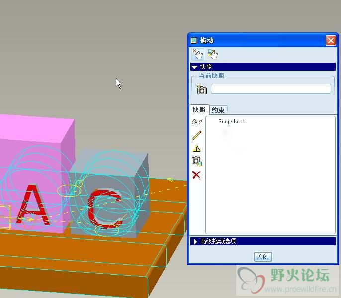

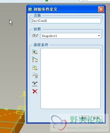

       6 6-1建立一个快照,存为snapshot1。
         6-2设置初始条件,选取snapshot1。

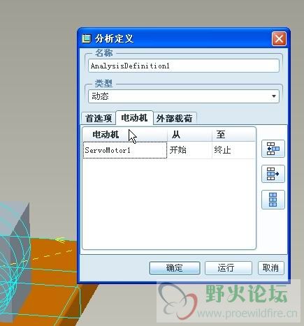

         6-3设置分析,把分析的初始条件设置为Initcond1,分析的类型选择动态,时间设置为13,
         6-4电动机默认从开始到结束。
         6-5点选外部载荷,启用重力,启用摩擦力。

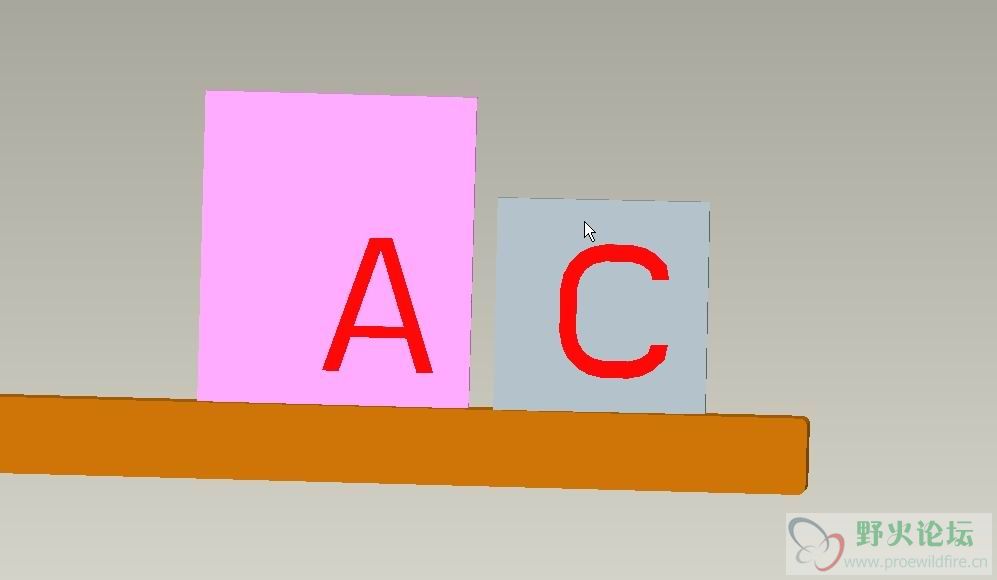

         6-6点击运行,就可以看到立方体A运动,运动过程中撞到C,推着C一起向右运动,但是C有摩擦力,所以A的速度变慢,推着推着,C离
开了平板,掉了下去,这个就是仿真的整个过程。
        6-7点击回放,播放当前结果,吧结果保存起来以便以后用到,或者生成个视频文件,直接传到 网上去玩玩。
