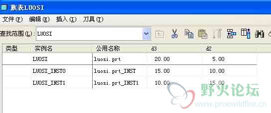

在零件建模时,那些尺寸系统默认起的名字都是些d2,d3之类的,我一般也用不着去修改他们的名字。
但是我这两天试验族表的时候,这些尺寸的名字会变成族表里的表头。如果还不修改他们的默认名字,表是完全没办法用的,因为基本上你看不出表的每一列写的是什么东西。
问题:咋改这些尺寸的默认名称?多谢

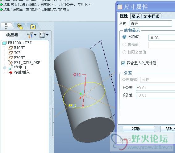

可以的呗 属性里可以把代号名称改为自己想要的如图
本人现用 Creo Elements Pro 5.0

选中尺寸,右键,属性

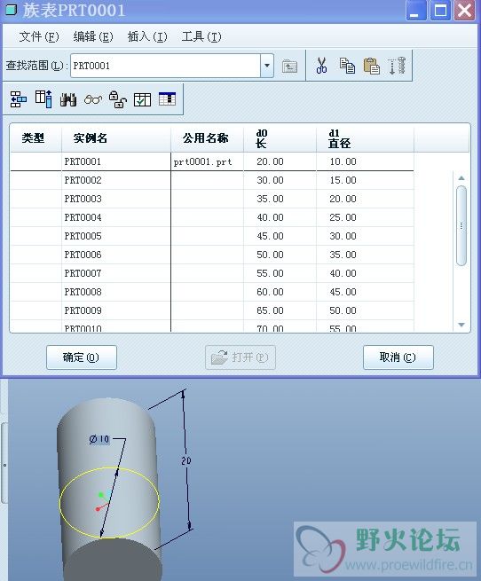

版主,这个……,这个尺寸是怎么弄出来的?
我平时建零件模型,需要查尺寸的时候都是用“分析”里的“测量距离”查的。
有直接显示零件的所有尺寸的方法吗?
