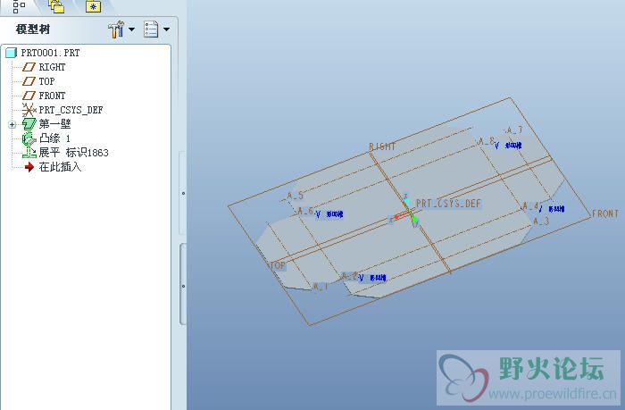

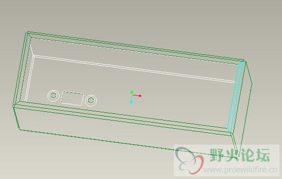

看了图你就明白了,本人比较着急,请赐教谢谢!

发表于 2011-9-14 14:55 | 显示全部楼层
平整逼,自行绘制.
347
487
发表于 2011-9-14 16:08 | 显示全部楼层
对 平整壁 做一个然后复制,或镜像!

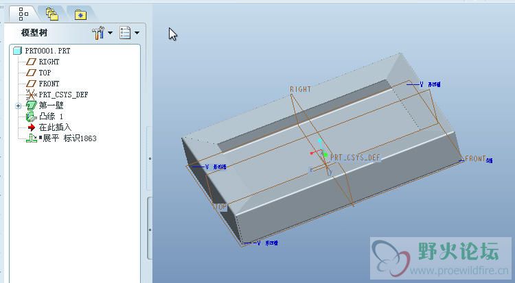

方法1
用下面的方法做 没问题的
397
459
发表于 2011-9-27 11:08 | 显示全部楼层
2步
在平整壁上直接做你想要的形状 法兰壁-草汇-展开看看
