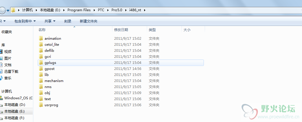

[求助] 位安装pore5.0 0m100完后在复制补丁时在i486中找不到 bin和ptc文件求高手
发表于 2011-9-14 11:33 | 显示全部楼层 |阅读模式
562747564@qq.com在安装完之后proe_WF5_Win32_crk成功复制到i486/obj中  但之后的 proe_mech_WF5_Win32_#1_crk和proe_mech_WF5_Win32_#1_crk补丁复制时找不到mach文件夹以及bin pot文件夹    安装时是按照帖子一直下来的 并没出乎问题 可就是最后复制那两补丁时找不到文件夹 我打开creo貌视好像没什么问题 求解会不会出现以后设计时有什么错误或是变化下图是打开creo 的界面  谢谢

我的系统是WIN7家庭版,完全按照网页上面的步骤安装,安装完成后在安装破解补丁proe_mech_WF5_Win32_#1_crk和proe_mech_WF5_Win32_#2_crk时在i486_nt文件夹中根本找不到 bin和ptc文件,安装过程中没有提示错误,急
[ 本帖最后由 9876543210 于 2011-9-17 15:19 编辑 ]
安装后i486_nt文件夹没有 bin和ptc文件

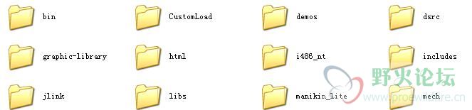

我的电脑就一次装好的啊,可能是系统的问题吧,我同事的有是能装起来,又时候就装不起来。破解方法是:proe_WF5_Win32_crk.exe复制到D:\Program Files\PTC\Creo Elements\Pro5.0\i486_nt\obj运行,proe_mech_WF5_Win32_#1_crk.exe复制到D:\Program Files\PTC\Creo Elements\Pro5.0\mech\i486_nt\bin运行,proe_mech_WF5_Win32_#2_crk.exe复制到D:\Program Files\PTC\Creo Elements\Pro5.0\mech\i486_nt\ptc运行。
102
127
发表于 2011-9-17 23:01 | 显示全部楼层
那应该是你在安装的时候没有选择安装mechanic 补丁,所以没有mech文件夹,但破解了第一次也一样可以用,没有问题.
