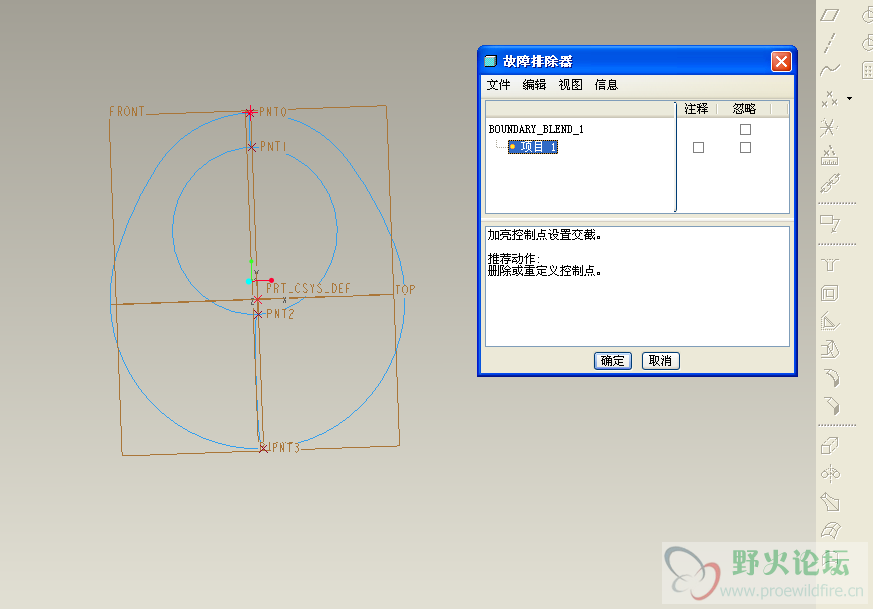

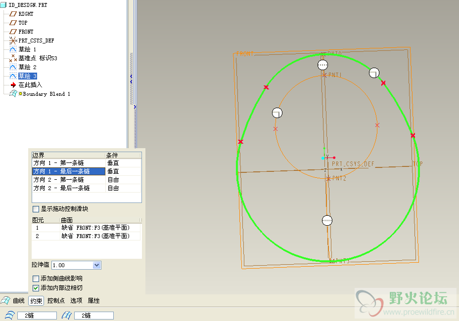

在做边界混合的控制点时,老是会提示控制点交截而失败,截图如下:请各位高手指点一二。谢谢了

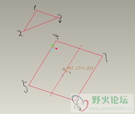

在做边界混合的时候,如果我先选上面的三角形再选下面的矩形,就会出现跟楼主一样的问题。
但是如果我先选矩形再选上面的三角形的话,就可以帮出来,不知道这是为什么,请大侠们指教下。
