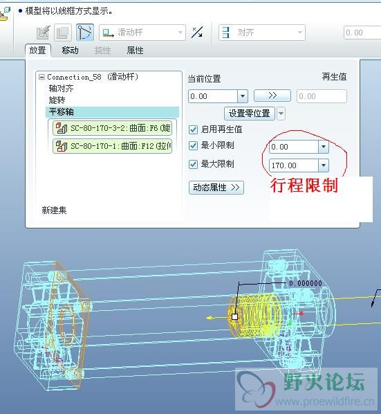

发表于 2011-9-14 13:55 | 显示全部楼层
装配里就有的
滑动杆连接里有平移设置来限制它的运动范围!
