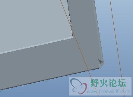

我在做一个类似箱体的零件,首先我是先画实体,然后转为钣金的,我想问一下,侧面有三条棱,已经在其中两条棱上画出平整壁,但是第三条棱画来画去也不能成功,请问是什么原因?

在两边稍微调整即可

首先谢谢你的解答,如果这样做的话,是不是边与边之间有间隙?

没间隙你怎么折起来?

这样允许的吗?
