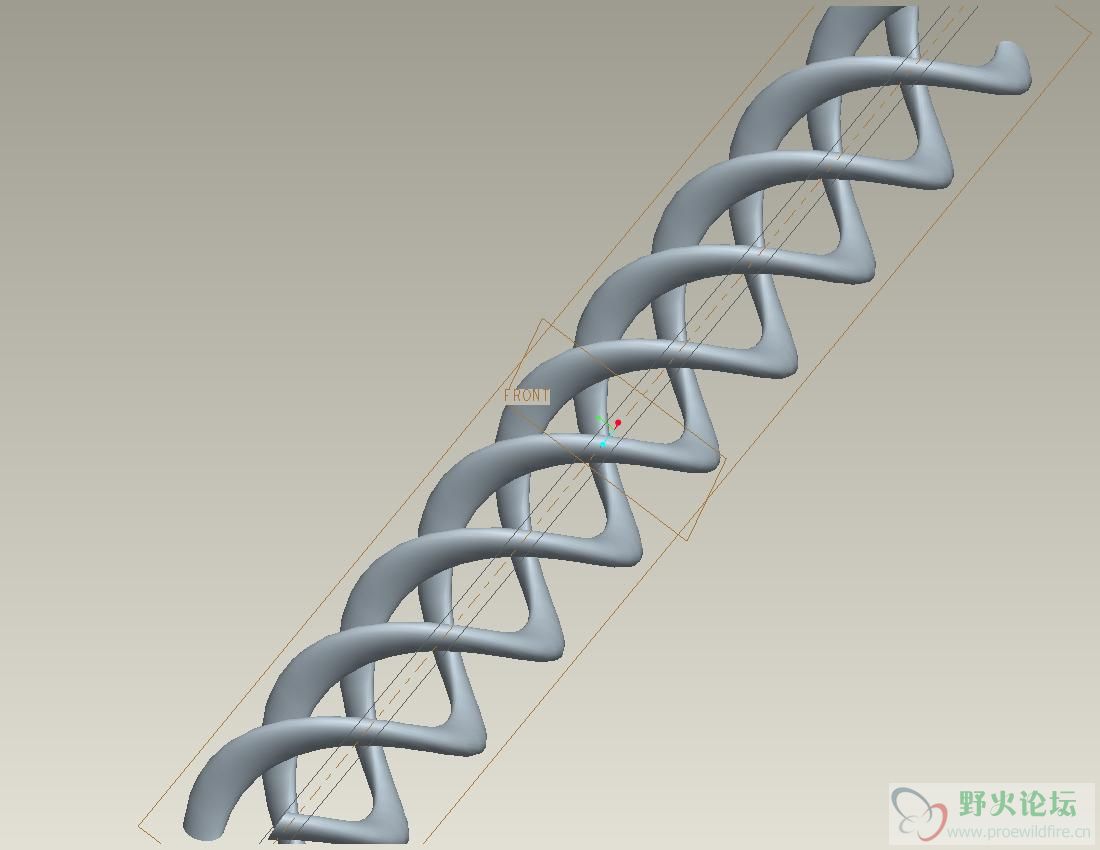

[分享] 学画的图想让大家看看

 楼主| 发表于 2011-9-17 15:42 | 显示全部楼层
学画的,
这个是用一个方程式画的曲线,再阵列,再扫描,就可以了。

发表于 2011-9-19 11:48 | 显示全部楼层
别只让大家看啊~PRT弄上来~共同学习~

发表于 2011-9-20 22:12 | 显示全部楼层
好东西最好在附一下教程

 楼主| 发表于 2011-9-21 21:04 | 显示全部楼层
感恩
原方程:
x = 0.5 * sin ( t * 360*4 )
y=t*12
z=0.2* sin ( t * 360*8 )用这个方程画出曲线,再阵列,再扫描。就好了。
