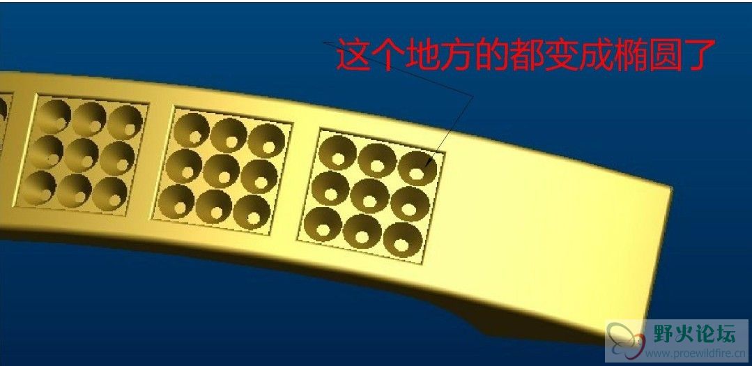

在弧面上做圆锥时,发现在弧面角度大的地方做出来的圆锥都椭圆了。我是用偏移来做的。请问是什么问题呢?有其它办法吗?

中心轴不垂直曲面当然不圆了.

建议采用轴阵列,就不会出现楼主所说的椭圆问题了

建议采用轴阵列

恩,用阵列,不要用折弯就不会出现这样的现象了
