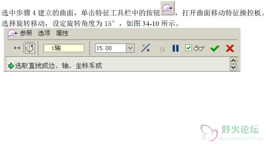

[已解决] proe4.0 曲面移动的具体位置在哪里?

发表于 2011-9-13 13:34 | 显示全部楼层
应该是选中曲面,选复制,再选高级粘贴。
47499
发表于 2011-9-13 20:50 | 显示全部楼层
复制,选择性粘贴

哈哈,这个变化是蛮大的,刚用的时候我也没找到呢
