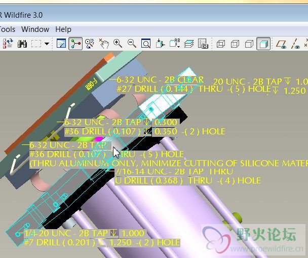

发表于 2011-9-13 13:05 | 显示全部楼层 |阅读模式
请问如何关闭打孔后产生的标注?图中黄色的标注。
谢谢

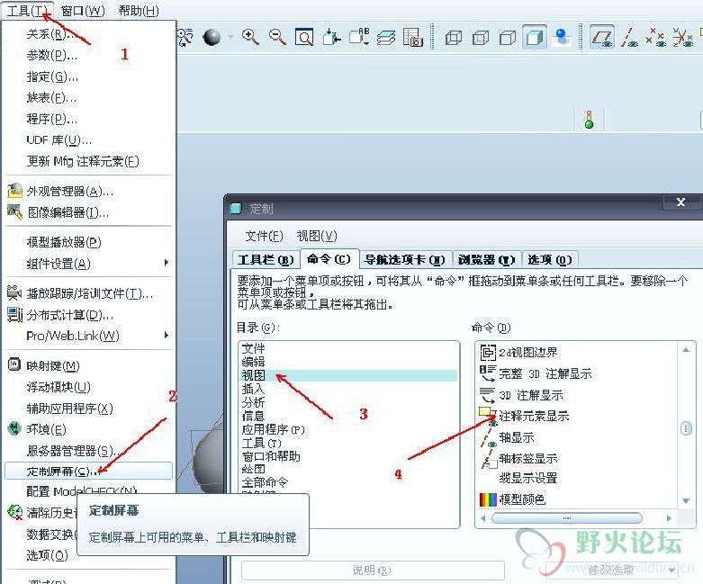

86
发表于 2011-9-13 16:15 | 显示全部楼层
在工具下的环境命令就可以设置了

发表于 2011-9-13 21:31 | 显示全部楼层
原帖由 juck0410 于 2011-9-13 13:38 发表
看附图
就是这个图标,隐藏注释按钮
