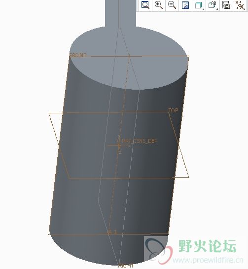

[已解决] 这就是所谓的“花屏”??
490
626
发表于 2011-9-13 10:56 | 显示全部楼层 |阅读模式
如图。不过5.0是一点问题没有呀?!

发表于 2011-9-13 13:22 | 显示全部楼层
估计开了其它东西吧,把其它软件关了试试。

 楼主| 发表于 2011-9-13 13:52 | 显示全部楼层
回复 3# zyk16364361 的帖子
没有啊,我就打开了CREO M1.0,其他的软件多没打开。用Pro/E5.0电脑是一点问题都没有。
是没有刷新吧?

 楼主| 发表于 2011-9-13 14:17 | 显示全部楼层
回复 5# juck0410 的帖子
好像不是刷新的问题。只要视图放大到屏幕的一定范围,就会出现这个问题。更新了显卡驱动也没解决。

 楼主| 发表于 2011-9-13 14:48 | 显示全部楼层
哈哈,已解决问题。在config.pro中添加graphics  win32_gdi(默认是opengl *)就搞定!!多谢tanshuij大侠!!!!!
