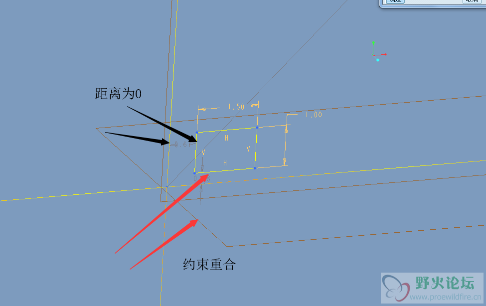

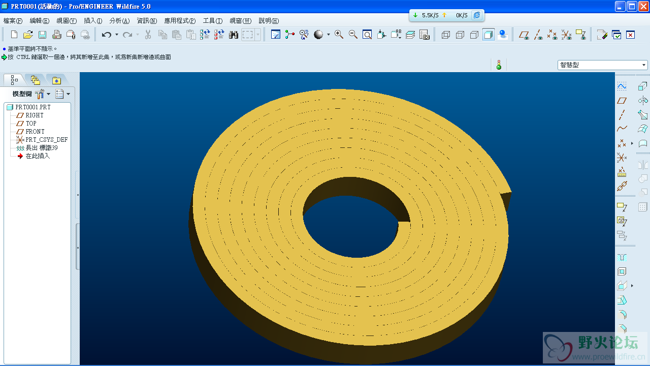

螺旋扫描 45度角轨迹线  注意截面条件
pro e 5.0
prt0001.prt.rar (109.54 KB, 下载次数: 61)
